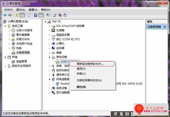

3、在黄色标识设备上点击右键选择“更新驱动程序软件”。

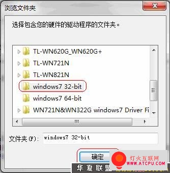

5、找到驱动程序所在文件夹,点击“确定”。

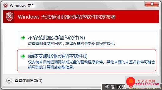

7、选择“始终安装此驱动程序软件”。

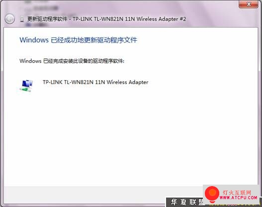

8、正在安装驱动程序软件
9、驱动程序安装成功。

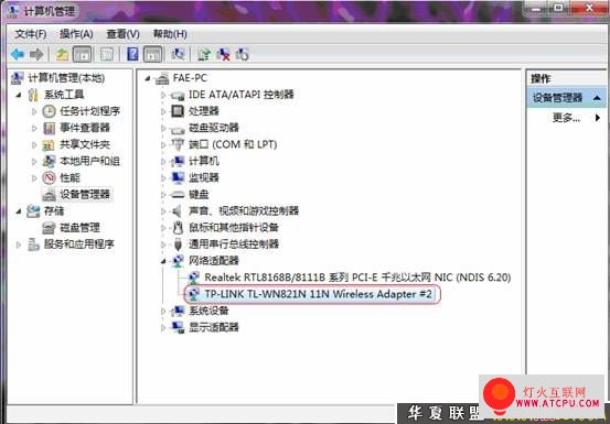

10、驱动成功安装后,网络适配器中将会显示此无线网卡设备。

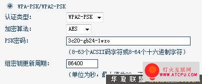

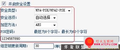

1、 查看无线路由器中的无线安全设置。(我们建议设置WPA-PSK/WPA2-PSK AES加密)

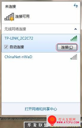

2、点击电脑右下角网络连接图标,选择无线路由器信号,点击“连接”。如果没有要连接的信号,请点击右上角刷新按钮。
3、输入网络安全密钥,即在无线路由器上设置的密码。这里为1234567890。

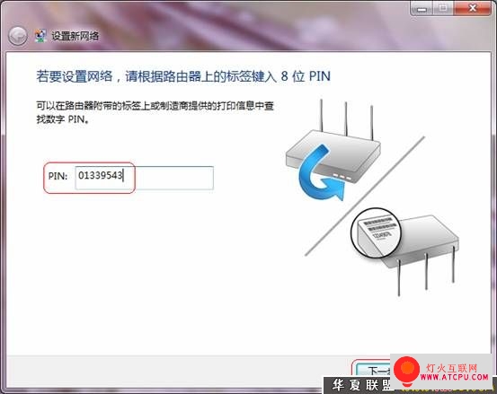

2、 输入路由器底面板上的8位PIN码,点击“下一步”。

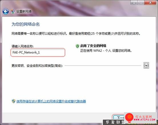

3、 设置无线信号名称,点击“下一步”。
4、 正在设置您的无线路由器和完成无线连接。

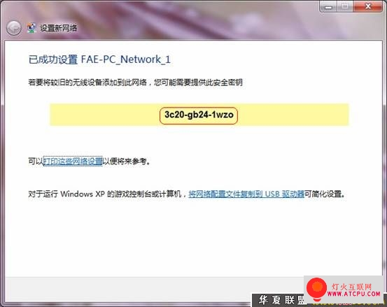

5、成功设置无线路由器并完成无线连接,下图红框所示为自动生成的无线密码。
至此无线连接成功。 此时无线路由器无线安全被配置为高安全级别的WPA2-PSK AES加密
