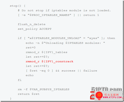

/etc/init.d/iptables stop 行为分析
看到上述疑点,不得不怀疑 iptables 脚本中 stop 功能的实现了。
理论上 iptables 在 stop 的时候,不仅会清除所有规则,也会删掉所有 iptables 所用到的模块,这其中也包含了 conntrack。
推理:如果 iptables 的 stop 功能工作异常,那么就无法正确卸载 conntrack,那么上述方法就无济于事了。
红色部分是清除 conntrack 的关键语句。继续跟踪:
IPTABLES=iptables
IPV=${IPTABLES%tables} # ip for ipv4 | ip6 for ipv6
脚本最初有上述定义,也就是说,最后 IPV 的取值是 "ip",卸载模块时卸载的是 ip_conntrrack。
手动验证一下:

知道原因了:
  • 系统是 RHEL 4U2,默认内核应该是 2.6.9,那时的 netfilter 使用的 conntrack 模块叫 ip_conntrack
  • 系统的当前内核是 2.6.24.4,此时的 netfilter 所使用的 conntrack 模块叫 nf_conntrack 和 nf_conntrack_ipv4
  • 由于 RHEL 4U2 的 /etc/init.d/iptables 脚本是为 2.6.9 内核写的,因此在 stop 时不能正确卸载 2.6.24.4 内核的 conntrack
卸载 conntrack 解决方案
修改
rmmod_r ${IPV}_conntrack
改为
rmmod_r nf_conntrack
因为是定制系统,未做详细的判断和动态自适应等工作。
