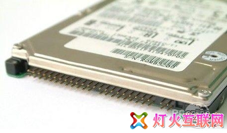

  IDE的英文全称为“Integrated DriveElectronics”,即“电子集成驱动器”,常见的2.5英寸IDE硬盘接口它的本意是指把“硬盘控制器”与“盘体”集成在一起的硬盘驱动器。把盘体与控制器集成在一起的做法减少了硬盘接口的电缆数目与长度,数据传输的可靠性得到了增强,硬盘制造起来变得更容易,因为硬盘生产厂商不需要再担心自己的硬盘是否与其它厂商生产的控制器兼容。对用户而言,硬盘安装起来也更为方便。IDE这一接口技术从诞生至今就一直在不断发展,性能也不断的提高,其拥有的价格低廉、兼容性强的特点,为其造就了其它类型硬盘无法替代的地位。
  IDE代表着硬盘的一种类型,但在实际的应用中,人们也习惯用IDE来称呼最早出现IDE类型硬盘ATA-1,这种类型的接口随着接口技术的发展已经被淘汰了,而其后发展分支出更多类型的硬盘接口,比如ATA、UltraATA、DMA、Ultra DMA等接口都属于IDE硬盘。

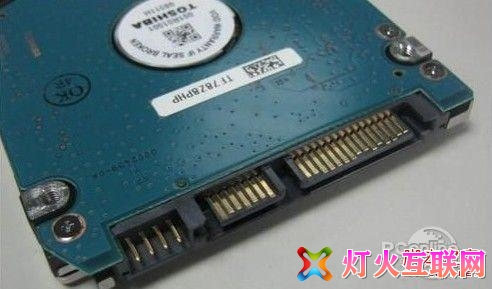

  使用SATA(SerialATA)口的硬盘又叫串口硬盘,SATA硬盘接口是未来PC机硬盘的趋势。2001年,由intel、APT、Dell、IBM、希捷、迈拓这几大厂商组成的SerialATA委员会正式确立了Serial ATA 1.0规范,2002年,虽然串行ATA的相关设备还未正式上市,但Serial ATA委员会已抢先确立了SerialATA 2.0规范。SerialATA采用串行连接方式,串行ATA总线使用嵌入式时钟信号,具备了更强的纠错能力,与以往相比其最大的区别在于能对传输指令(不仅仅是数据)进行检查,如果发现错误会自动矫正,这在很大程度上提高了数据传输的可靠性。串行接口还具有结构简单、支持热插拔的优点。
  SATAII接口
  SATAII是在SATA的基础上发展起来的,其主要特征是外部传输率从SATA的1.5Gbps(150MB/sec)进一步提高到了3Gbps(300MB/sec),此外还包括NCQ(NativeCommand Queuing,原生命令队列)、端口多路器(Port Multiplier)、交错启动(StaggeredSpin-up)等一系列的技术特征。单纯的外部传输率达到3Gbps并不是真正的SATA II。
  SATAII的关键技术就是3Gbps的外部传输率和NCQ技术。NCQ技术可以对硬盘的指令执行顺序进行优化,避免像传统硬盘那样机械地按照接收指令的先后顺序移动磁头读写硬盘的不同位置,与此相反,它会在接收命令后对其进行排序,排序后的磁头将以高效率的顺序进行寻址,从而避免磁头反复移动带来的损耗,延长硬盘寿命。另外并非所有的SATA硬盘都可以使用NCQ技术,除了硬盘本身要支持NCQ之外,也要求主板芯片组的SATA控制器支持NCQ。此外,NCQ技术不支持FAT文件系统,只支持NTFS文件系统。
